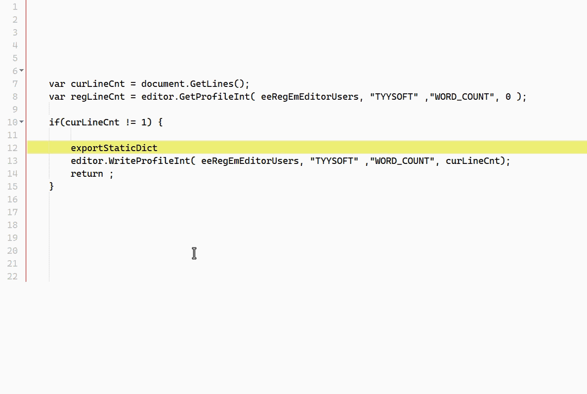

在编辑器中写脚本(系统英文状态),当在某行插入新的函数调用时,对于没有参数的函数调用,会习惯性的手动敲入括号完整体(),但在用户敲入右括号“)”时,光标直接跑到了下行。
0.119.0
说明:光标跑到下1行去了!
从动图左下角录制到的键位序列,按完Shift+0后, 紧跟了1个“右方向”, 这个“右方向”不是用户输入的。
这个文本编辑器是不是自带了符号配对功能?看样子是冲突了,两者都动作了。

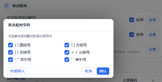

现在的符号配对逻辑是是:输入时,上屏两个符号,然后模拟左键,移到中间。

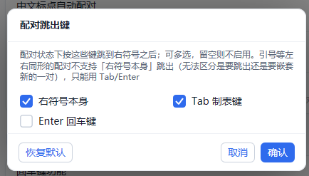

跳出配对键的功能是模拟右键。
这里的现象就是:模拟左键的那个没有生效,所以光标再在末尾,然后再输入)时,转成了右键,到了第二行。
